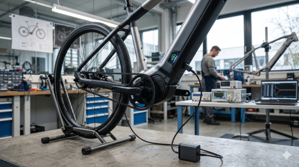

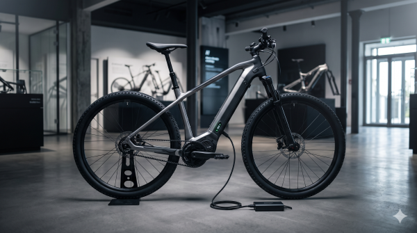

외장 변속기 없앤 ‘기어박스 내장형 모터’ 부상최근 전기자전거 구동계 시장의 가장 큰 변화는 모터와 변속 기어박스를 하나의 케이스에 통합한 ‘모터 기어박스 유닛(MGU, Motor Gearbox Unit)’의 확산이다. 독일 구동계 전문 기업 피니언(Pinion)의 MGU를 필두로 다양한 글로벌 부품사들이 관련 시스템을 선보이며 완성차 브랜드 채택이 늘고 있다. 기존 미드드라이브(중앙 구동) 방식 전기자전거는 강력한 모터 출력이 체인과 뒷바퀴 외장 변속기(디레일러), 스프라켓에 직접 전달돼 부품 마모가 빠르고 체인 끊어짐이나 변속기 파손 위험이 높았다. 반면 기어박스 내장형 모터는 9단에서 최대 12단에 이르는 변속 기구를 모터 내부에 밀폐 구조로 통합하고, 금속 체인 대신 카본 벨트 드라이브를 조합해 외부 충격과 오염으로부터 구동계를 보호한다. 제조사 측에 따르면 해당 시스템은 최대 1만km 주행 시 간단한 오일 교환 외에 별도의 체인 윤활이나 변속기 정렬 등 일상 정비가 거의 필요 없다. 또한 주행 속도와 페달링 부하를 감지해 최적의 기어비를 스스로 맞춰주는 ‘스마트 전자식 자동 변속’ 기능이 탑재돼 라이더의 주행 편의성을 높였다.
GaN 기술 적용한 초급속 충전과 고밀도 배터리 확산배터리 분야에서는 충전 시간을 획기적으로 단축하는 급속 충전 기술과 에너지 밀도를 높인 차세대 셀 기술이 경쟁력을 좌우하고 있다. 드론 및 카메라 기술 기업 DJI가 선보인 전기자전거 구동 시스템 ‘아비녹스(Avinox)’는 최대 508W 출력의 12A 질화갈륨(GaN) 급속 충전 기술을 적용했다. 이를 통해 700~800Wh급 대용량 배터리를 방전 상태에서 약 1시간 15분~1시간 30분 만에 75~80%까지 충전할 수 있다. 기존 전기자전거 배터리를 완전히 충전하는 데 통상 4~6시간이 소요되던 것과 비교하면 충전 대기 시간을 절반 이하로 줄인 셈이다. 업계 차원의 충전 규격 표준화 움직임도 활발하다. 보쉬(Bosch) 등 글로벌 주요 부품사들이 참여하는 ‘차지투바이크(Charge2Bike)’ 표준은 최대 800W(향후 2kW 확장 예정) 급속 충전을 지원하는 통합 커넥터 규격으로, 제조사마다 달랐던 충전 단자를 단일화해 공공 급속 충전 인프라 활용도를 높이는 데 초점을 맞추고 있다.
