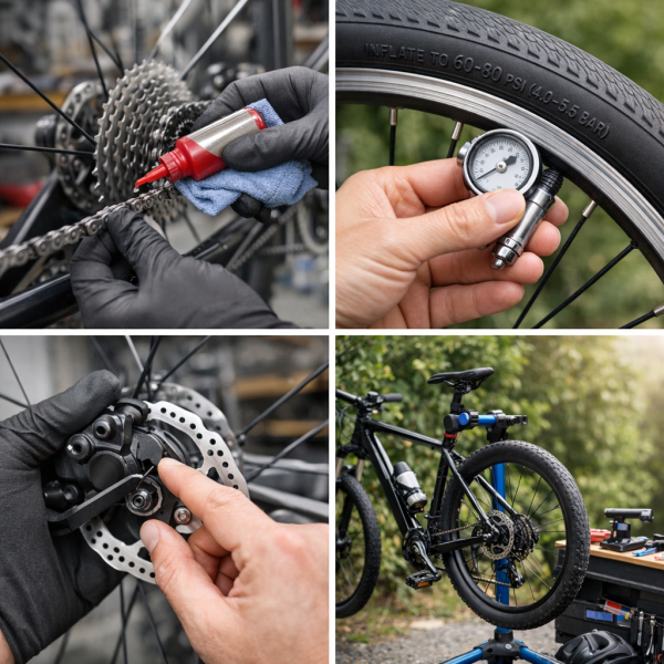

■ 세척부터 체인 관리까지… ‘오염 차단’이 첫 단계
겨울 동안 쌓인 먼지와 습기는 체인과 볼트 부식의 주요 원인이다. 주행 전에는 미지근한 물과 중성세제를 사용해 세척하되, 고압 세척기(워터젯)나 강한 수압을 허브(바퀴 축), 비비(페달 축), 헤드셋(핸들 축) 등 베어링 부위에 직접 분사하는 것은 피해야 한다. 수분 침투로 베어링 수명이 급격히 줄어들 수 있기 때문이다.
체인 정비는 이물질 제거 후 전용 오일을 소량 도포하고 잔여 오일을 닦아내는 것이 원칙이다. 디스크 브레이크를 사용하는 자전거라면 작업 중 로터나 패드에 오일이 닿지 않도록 천으로 가리고 진행해야 한다. 오일이 묻을 경우 제동력이 급격히 저하되고 소음이 발생할 수 있다.
■ 타이어·브레이크, ‘수치’보다 ‘옆면 표시’를 확인하라
겨울철 기온 변화로 타이어 공기압이 낮아지는 것은 자연스러운 현상이다. 과거에는 로드 자전거에 100PSI 이상의 고압을 권장하는 인식이 일반적이었으나, 최근에는 타이어 폭이 넓어지면서 무조건적인 고압 주입이 승차감과 접지력을 해칠 수 있다는 점이 강조된다.
가장 정확한 기준은 타이어 측면에 표기된 적정 공기압 범위(PSI)다. 여기에 라이더의 체중과 주행 환경을 고려해 범위 내에서 조정하는 것이 바람직하다.
브레이크 점검도 중요하다. 림 브레이크는 패드에 박힌 금속 가루나 이물질을 제거해야 휠 림 손상을 막을 수 있다. 디스크 브레이크는 패드 잔량을 확인하고, 레버를 당겼을 때 제동 반응이 즉각적이지 않다면 패드 마모, 로터 오염, 유압 문제 등을 점검해야 한다. 필요할 경우 전문점에서 기포 제거(블리딩) 등 정비를 받는 것이 안전하다.

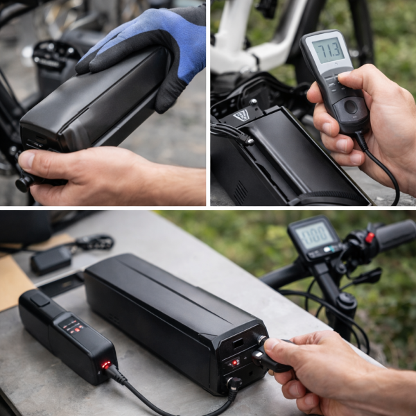

■ 전기자전거, ‘온도 적응’ 후 충전이 수명을 좌우
전기자전거 이용자는 배터리 관리에 각별히 유의해야 한다. 겨울철 차가운 장소에 보관했던 배터리를 실내로 들여오자마자 충전하는 것은 바람직하지 않다. 결로로 인한 내부 회로 손상을 방지하기 위해 약 1~2시간 이상 실온(약 15~20°C)에 두어 온도를 적응시킨 뒤 충전하는 것이 좋다. 또 장기간 방전 상태로 보관했다면 외관의 팽창(스웰링) 여부를 확인하고, 반드시 전용 충전기로 정상 작동을 먼저 점검해야 한다.
