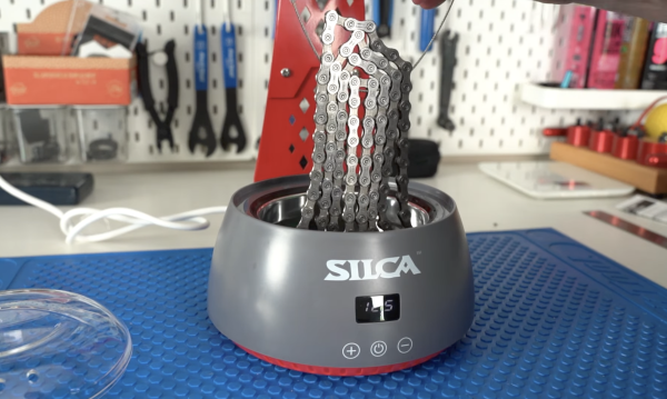

자전거를 타는 라이더들에게 '체인 관리'란 정기적으로 액상 오일을 치고 시커멓게 변한 기름때를 닦아내는 번거로운 작업이었다. 하지만 최근 고성능 하이엔드 자전거 시장을 중심으로 전통적인 액상 오일(Wet/Dry Lube)을 걷어내고, 고체 형태의 왁스를 입히는 '왁스 루브(Wax Lube)' 정비 방식이 주류로 자리 잡고 있다. 이는 단순한 유행이 아니라 과학적 데이터로 증명된 효율성 때문이다.
■ 오염 물질을 거부하다… 구동계 수명 2~3배 연장의 비밀
자전거 체인 및 구동계 효율성 전문 검증 기관인 호주의 '제로 프릭션 사이클링(Zero Friction Cycling, ZFC)'의 누적 실험 데이터에 따르면, 전통적인 액상 오일은 주행 중 도로의 미세한 모래와 먼지를 흡착하는 성질이 있다. 체인 내부에 갇힌 모래 먼지는 기어와 부품을 마모시키는 일종의 '연마제' 역할을 하여 구동계 수명을 갉아먹는다.
반면, 고체형 왁스 코팅은 표면이 완전히 건조된 상태를 유지하기 때문에 외부 오염 물질이 달라붙지 않는다. ZFC의 정밀 제어 실험에서 왁스 코팅을 적용한 체인과 카세트는 일반 액상 오일을 사용했을 때보다 부품의 마모 속도가 현저히 느려졌으며, 구동계 전체 수명이 최소 2배에서 최대 3배 이상 연장되는 결과가 팩트로 확인되었다.
■ 프로 선수들이 '왁스 냄비'를 끓이는 이유
세계적인 자전거 부품 제조사인 덴마크 세라믹스피드(CeramicSpeed)의 테크니컬 리포트는 프로 선수들이 경기 직전 왜 체인을 분해해 뜨거운 왁스 냄비에 끓이는지(Hot-Melt Waxing) 그 정량적인 이유를 보여준다.
실험실 측정 결과, 체인 마디마디의 미세한 틈새까지 완전히 메운 고체 왁스는 부품 간의 마찰 저항을 극도로 낮춰준다. 일반 오일 대비 왁스 코팅 체인을 사용할 경우, 라이더가 페달을 밟을 때 노면으로 전달되는 과정에서 발생하는 동력 손실을 약 2~5와트(Watts) 줄일 수 있다. 1분 1초를 다투는 프로 대회는 물론, 장거리 주행 시 라이더의 체력을 보존해야 하는 동호인들에게도 무시할 수 없는 정밀한 수치적 이점이다.
■ 번거로움 해결한 '드립온(Drip-On)' 기술, 대중화를 이끌다
과거의 왁스 정비는 체인을 완전히 탈거하여 전용 왁스 블록과 함께 냄비에 녹여내는 고난도의 작업이었기에 일반 라이더들이 접근하기 어려웠다. 그러나 최근 글로벌 자전거 용품 시장에는 이러한 번거로움을 해결한 '수성 액상 왁스' 제품들이 대거 출시되며 시장의 판도를 바꾸고 있다.
글로벌 기술 매체 바이크루머(Bikerumor) 등의 시장 분석에 따르면, 최근 출시되는 드립온 형식의 왁스는 바를 때는 액체 상태로 체인 내부에 침투한 뒤, 수분이 증발하면 고체 왁스 막만 남기는 방식을 취한다. 체인을 분해하지 않고도 기존 오일처럼 간편하게 도포할 수 있게 되면서, 하이엔드 동호인들 사이에서 빠른 속도로 액상 오일을 대체하고 있다.
기름때 묻은 시커먼 체인 대신 은빛의 깨끗한 상태를 유지하면서도 성능과 수명을 모두 잡는 과학적 정비법. 왁스 루브는 이제 자전거 관리의 새로운 표준으로 확산하고 있다.
