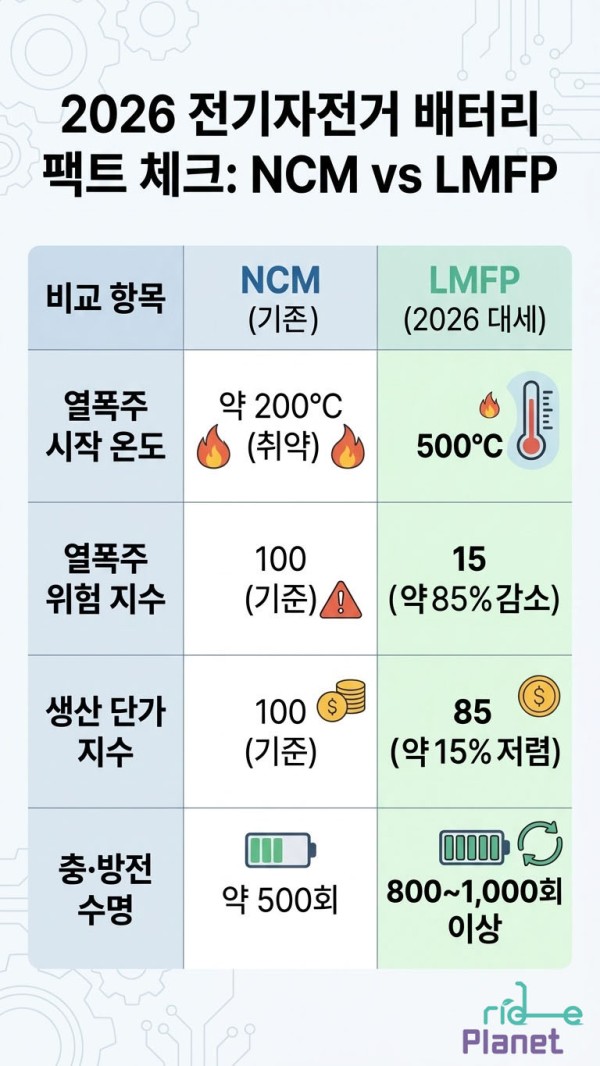

  • LMFP (리튬·망간·인산·철): LFP의 안전함에 망간(Mn)을 추가해 에너지 용량까지 확보한 업그레이드 버전이다. 화재 위험은 LFP처럼 낮게 유지하면서도, NCM의 90% 수준까지 에너지 밀도를 끌어올린 것이 특징이다.

NCM 배터리의 니켈(N), 코발트(C), 망간(M) 결합 구조는 에너지를 담는 능력은 탁월하지만 열에는 매우 예민하다. 배터리 내부 온도가 약 200°C에 도달하면 성분 사이의 결합이 무너지며 스스로 열을 내는 '열폭주'가 시작된다. 반면 LMFP의 핵심 성분인 인산염(PO4)은 원자끼리 아주 단단한 '그물망 구조'로 묶여 있다. 이 결합은 에너지가 매우 강해 약 400~500°C의 고열에서도 구조가 쉽게 깨지지 않는다. 즉, 발화점 자체가 NCM보다 훨씬 높기 때문에 극한의 상황에서도 화재 발생 가능성이 현저히 낮다.
② 산소 발생과 화재 진압: "불난 집에 부채질?" (구조의 차이)
NCM은 구조가 붕괴되는 순간, 성분 안에 품고 있던 산소를 대량으로 방출한다. 불이 붙은 상태에서 자체적으로 산소까지 공급되니 화재가 폭발적으로 번지며, 외부에서 산소를 차단(질식 소화)해도 내부 공급 때문에 진압이 매우 어렵다. 반면 LMFP 구조 속의 산소는 인산염 분자와 강력하게 결합되어 있어 화재 상황에서도 밖으로 방출되지 않는다. 불길을 키울 '자체 산소'가 없으므로 확산이 억제되고 외부 차단만으로도 수월하게 진압할 수 있다.

하지만 2026년에 이르러 정밀한 망간 코팅 기술과 인공지능급 배터리 관리 시스템(BMS)의 고도화로 LFP의 안전성은 유지하되 NCM의 90% 수준까지 주행거리를 끌어올린 LMFP 상용화에 성공한 것이다.
이제 LMFP는 '가벼운 무게'와 '압도적 안전성'을 동시에 확보한 상용화 단계에 올라섰으며, 특히 기존 NCM 배터리 대비 약 15% 내외의 생산 비용 절감 효과까지 갖춰 가성비까지 확보했다.
